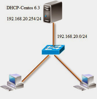

1. Mô hình:
2. yêu cầu
- Server DHCP:
- OS: Centos 6.x,
- IP: 192.168.20.254/24
- Scope : 192.168.20.10 – 192.168.20.30
- SubnetMask: 255.255.255.0
- Getway: 192.168.20.254
- DNS: 8.8.8.8,8.8.4.4

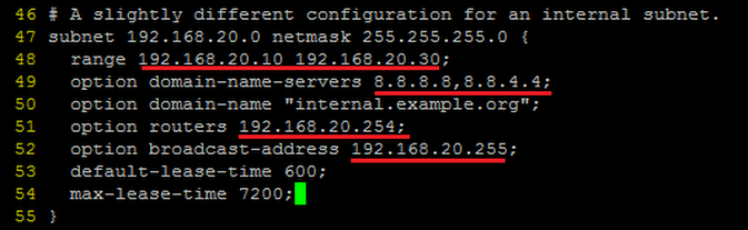

- Bây giờ chúng ta thực hiện chỉnh sửa file cấu hình của nó : "vi dhcpd.conf" trong "vi" các bạn có thể dùng lệnh ":set nu (or :set number) để hiển thị số thự tự của dòng lệnh[TR]
[TD]cp /usr/share/doc/dhcp-4.1.1/dhcpd.conf.sample /etc/dhcp/dhcpd.conf[/TD]
[/TR]
[/TABLE]
- Tạo 1 dải IP 192.168.20.1-192.168.20.200 cấp cho client như sau:
[TR]
[TD]# dòng này dùng để khai báo subnet
subnet 192.168.20.0 netmask 255.255.255.0 {
# khai báo dãi IP cấp xuống cho client
range 192.168.20.10 192.168.20.30;
# Khai bào DNS
option domain-name-servers 8.8.8.8,8.8.4.4;
# Khai báo tên Domain
option domain-name "svuit.com";
# default gateway mà Client sẽ sử dụng
option routers 192.168.1.1;
# Địa chỉ Broadcast của mạng con
option broadcast-address 192.168.1.255;
# Thời gian mặc định cho client giữ IP đc cấp
default-lease-time 600;
# Thời gian tối đa cho client giữ IP đc cấp
max-lease-time 7200;[/TD]
[/TR]
[/TABLE]
- Tiếp theo là dòng cấu hình cấp IP cố định cho 1 client
[TR]
[TD]# Đây là phần cấp IP cố đinh, chữ WINXP các bạn tùy ý đặt nhé.
host WINXP{
# Đây là địa chỉ MAC của Client
hardware ethernet 00:0C:29:EF:82:4D;
# IP cố định mà bạn muốn cấp cho client này
fixed-address 192.168.20.100;[/TD]
[/TR]
[/TABLE]
Lưu ý:
- Nếu các bạn muốn tạo nhiều Scope và host nhận IP tĩnh thì các bạn chỉ việc copy toàn bộ Scope hay host WINXP ở trên thành dòng mới và chỉnh sửa cho phù hợp với bạn
