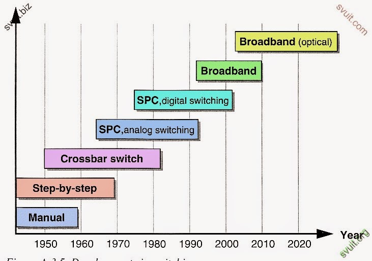

- 1876 A. G. Bell nhận bằng phát minh điện thoại.
- 1878, tổng đài đầu tiên được xây dựng ở La Porte Mỹ.
  • Có 21 thuê bao
  • Là một tổng đài sử dụng nhân công

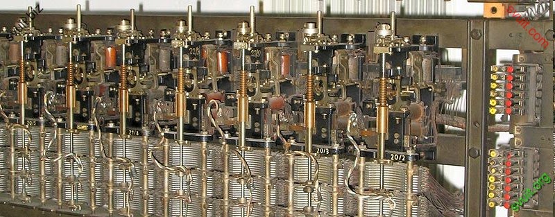

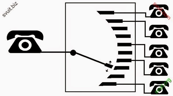

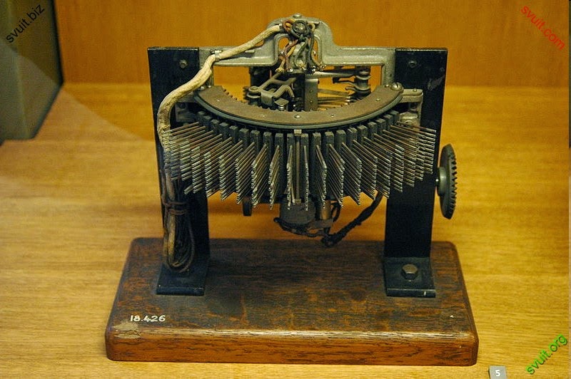

- 1888, tổng đài điện thoại (Strowger Switch) không sử dụng nhân công được phát minh bởi Almon B. Strowger tại Kansas City.
  • Các cuộc gọi được kết nối tuỳ theo các số điện thoại trong hệ thập phân
  • Hệ thống này còn gọi là tổng đài cơ điện theo nguyên tắc vận hành của nó
  • Hệ thống tổng đài là hệ thống chuyển mạch có chức năng kết nối các đầu cuối trong nội bộ với nhau, và liên kết với các nơi khác
- 1892, tổng đài điều khiên trực tiếp
- 1926, Erisson phát triển thành công hệ tổng đài thanh chéo.
  • Tách hoàn toàn việc chuyển mạch cuộc gọi và các mạch điều khiển.
  • Các tiếp điểm đóng mở được sử dụng các tiếp xúc được dát vàng
  • Một hệ thống điều khiển chung để điều khiển một số chuyển mạch vào cùng một thời điểm được sử dụng. Đó là các xung quay số được dồn lại vào các mạch nhớ và sau đó được
- 1965, tổng đài điện tử ESS số 1 của Mỹ có dung lượng lớn ra đời mở ra một kỷ nguyên cho các tổng đài. Tổng đài tương tự làm việc theo nguyên lý SPC do Bell System chế tạo. Có thể chứa 10.000 đến 60.000 thuê bao và có thể thiết lập 30 cuộc gọi/1s
  • Chuyển mạch tổng đài ESS số 1 được làm bằng điện tử, đồng thời, để vận hành và bảo dưỡng tốt hơn,
  • Trang bị chức năng tự chuẩn đoán và vận hành theo nguyên tắc SPC và là một tổng đài nội hạt
- 1976, tổng đài điện tử số chuyển tiếp hoạt động trên cơ sở chuyển mạch số máy tính thương mại đầu tiên được đưa vào khai thác.
- 1982 ericsson của thụy điển cho ra đời tổng đài thanh chéo (cross bar)
