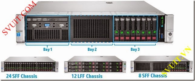

- sử dụng 3 em server DL360G9 hàng mới của HP mới ra mắt hồi tháng 9/2014 nhé! May mắn là mình được đập hộp cả 3 em này :D
- 3 em DL360 G9 này sẽ được sử dụng để cài ESXi 5.5 lên
Hình em nó đây
- Các thông số cơ bản của server DL 360G9
  • Product Description: HP ProLiant DL360 Gen9 - Xeon E5-2630v3 2.4 GHz
  • Processor: 2 x Intel® Xeon® E5-2630v3 / 2.4 GHz ( 8-Core )
  • Memory: 64Gb
  • Power Supply: Bao gồm 2 nguồn, cung cấp khả năng Redundancy nguồn. (2) HP 800W Flex Slot Platinum Power Supply.
  • Management: iLO Management (standard), Intelligent Provisioning (standard), iLO Advanced (optional) , Insight Control (optional), HP OneView (optional).

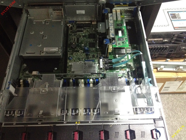

- Các thành phần trong HP DL360G9
  1. 5 Standard Fans Ship for 1P and 7 Standard Fans Ship for 2P
  2. 2 Processors with HP Smart Socket Guide
  3. HP Smart Storage Battery (Optional)
  4. 24 DDR4 DIMM slots (12 per processor)
  5. MicroSD card slot
  6. Dual Internal USB 3.0 connector
  7. HP Flexible Smart Array or Smart HBA (Optional)
  8. 2 HP Flexible Slot Power supplies
  9. Secondary PCIe 3.0 riser for PCIe slot 3 (requires CPU 2)
  10. Embedded 4x1Gbe NIC
  11. Primary PCIe 3.0 riser for PCIe slots 1 & 2 - Lưu ý port này để chút cắm card HBA để kết nối đến hệ thống SAN
  12. FlexibleLOM Bay (Optional)
  13. Embedded SATA Controller ports
  • Ngoài ra, ở máy chủ HP Proliant Gen9 còn tích hợp các tính năng “ Smart“ giúp cho máy chủ có tính năng vượt trội so với các dòng máy chủ khác.​

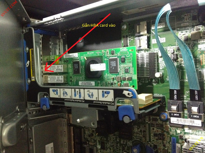

3. Gắn card vào server
- Gắn các card HBA vào các server DL360G9.

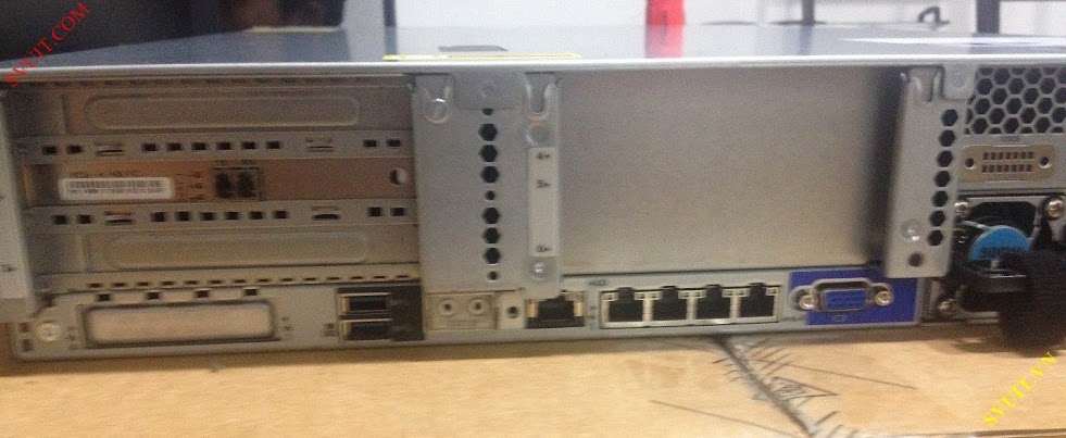

- Và đây là hình ảnh sau mông của em DL360G9 sau khi gắn HBA lên
- Sau 1 lúc vật vã cuối cùng cũng mout thành công 3 em server DL360 G9 lên Rack thành công. Nhìn đèn ổ cứng mấy em server này quay quay phê thật
