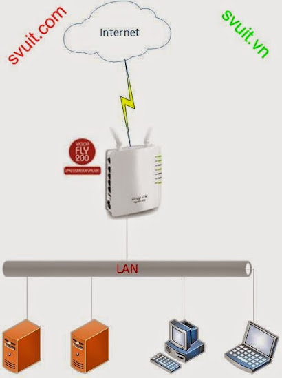

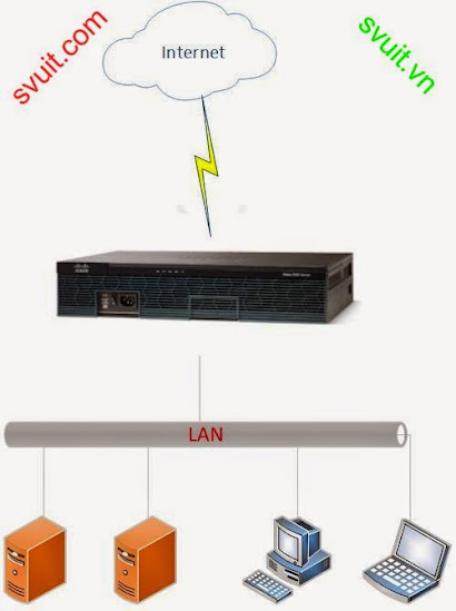

I. Mô hình
- Khi cty các bạn or nhà bạn kéo 1 đường ADSL, FTTH... thì nhà cung cấp dịch vụ sẽ cấp cho bạn 1 modem như Draytek vigor 200. Nếu bình thường với lượng user ít thì vigor 200 như mô hình dưới có thể hoạt động tốt
- Nhưng sau 1 thời gian cty của bạn có số lượng nhân viên tăng lên, nhiều server hơn ... lúc này cty bạn cần 1 con Router WAN để xử lý đầu WAN thật tốt. Để nâng cao performence của hệ thống, ví dụ mình sẽ triển khai con 2911 của Cisco thay thế cho con vigor 200

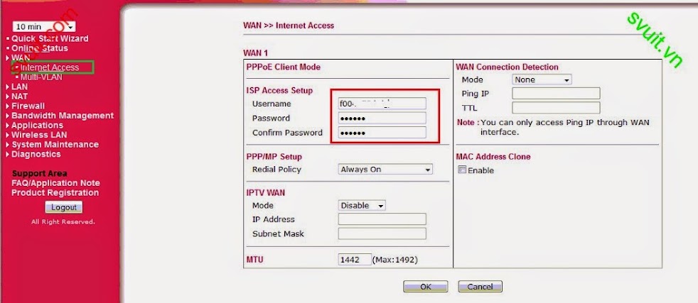

1. Lấy các thông số draytek
- Để config pppoe thì việc đầu tiên bạn cần có username/password của nhà cung cấp dịch vụ cấp cho bạn
[COLOR=#ff0000]username[/COLOR]: svuit
[COLOR=#ff0000]password[/COLOR]: svuit.vn
- Tùy vào ISP mà chúng ta cũng cần lấy thêm 1 vài thông số khác như MAC address, vì ISP sẽ add mac của Modum ( như VNPT hình như là không cần, nhưng với FPT là cần có MAC của modem) nên khi bạn đổi Module cần phải
  • Báo cho ISP cập nhập ISP, cách này thì hơi thụ động
  • Cách thứ 2 là chúng ta thực hiện chức năng Clone MAC, nghĩa là lấy MAC modum cũ gắn qua cho con Modem mới (lừa tình ISP :D )
