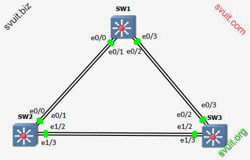

I. Mô hình
1. Mô hình
2. Yêu cầu:
- Đảm bảo tất cả các SW chạy Per VLAN Rapid Spanning Tree
- Tạo VLAN 10,20,30 trên các SW
- Thay đổi port-priority để e0/3 của SW3 được ưu tiên kết nối đến root-bridge của VLAN 10
- Đảm bảo e1/0 trên các SW được coi là một edge port for PVRST
II. Triển khai
1. Cấu hình

1. Mô hình
2. Yêu cầu:
- SW1 làm root-bridge cho VLAN 10
- SW2 làm root-bridge cho VLAN 20
- SW3 làm root-bridge cho VLAN 30
II. Triển khai
1. Cấu hình
- Enable tính năng PVRST, tạo VLAN, port trunk và root bridge
- Trên SW1
