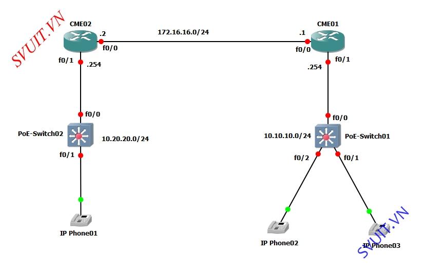

I. Sơ đồ triển khai
- Sơ đồ triển khai
- yêu cầu:
  • Cấu hình đấu nối thiết bị theo mô hình
  • Cấu hình để Router CME cấp DHCP cho các IP Phone và PC
  • Cấu hình telephony, cấp extension cho các Ip Phone
  • Cấu hình routing network và VOIP để các IP Phone trong LAN của CME01 và CME02 gọi được cho nhau
