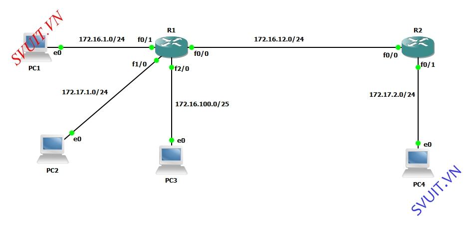

I. yêu cầu
- Mô hình:
- Sơ đồ IP
[TABLE="class: grid, width: 900"]

II. Triển khai
2.1. Cấu hình trên Router R1
- Tiến hành đặt IP cho các interface của Router và cấu hình định tuyến cho Router

III. Kiểm tra
3.1. Xét bảng định tuyến của Router R1
- Xét route 172.17.2.0/24
Kiểm tra bảng định tuyến của Router R1 chúng ta sẽ thấy route 172.17.2.0/24 sẽ không được update vào bảng định tuyến của Router R1 vì:
  • Xét route gửi ra (172.17.0.0) có cùng major network với cổng gửi ra không (172.16.0.0). Nếu không cùng thì nó sẽ trả về class chuẩn (172.17.0.0) và gửi route này qua cho Router R1.
  • Lúc này Router R1 nhận được route (172.17.0.0) nó sẽ xét route nhận vào có cùng major network với cổng nhận vào không (172.16.0.0).
    • Nếu khác nó sẽ xét tiếp xem nó có route nào của nó(int f0/1: 172.16.0.0, int f1/0: 172.17.0.0, int f2/0: 172.16.0.0) thuộc major network của route nhận không (172.17.0.0).
    • Như chúng ta thấy thì trên Router R1 có route connected 172.17.1.0 là có cùng major network với route nhận vào từ Router R2 (172.17.2.0). Vì vầy route nhận này sẽ bị Ignore (mạng gián đoạn).
    • Vì vậy route 172.17.2.0/24 trên Router R2 sẽ không được update trên bảng định tuyến của Router R1.
- Vì Rip version 1 không hỗ trợ mạng gián đoạn nên Router R1 không có route 172.17.2.0/24 trong bảng định tuyến. Vì vậy các Router R1 không thể ping thấy PC 4.
